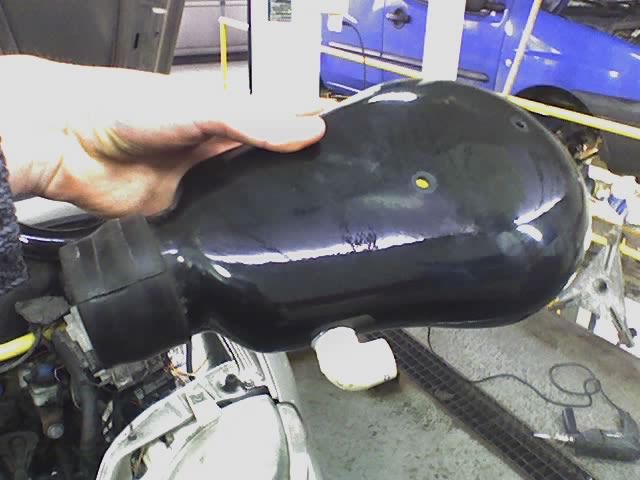

dolot Yankowy i odma
jak to macie u siebie rozwiązane? jakiś filterek? tylko co wtedy z tym przedodem co idzie od przepustnicy? bo znalazłem takie cus
http://allegro.pl/item140071784_lacznik_77m_z_wyjsciem_na_odome_budowy_dolotu.html
to wtedy można by zostawić cały seryjny wąż od odmy... co o tym myslicie? to bym dał zamiast tej gumy łączącej te dwa elementy dolotu

Yankowy dolo ma odrazu łuk w dół i syf będzie się lał na filtr, lepiej zrobić oddzielnu oil cach tank szczzelnym wejściem z filterm na górze np z butelki po wodzie

Ja mam u siebie tak, i nic sie nie leje.. kolanko sobie wkleiłem w obudowę i jest ok..
spoko, a skąd i jakie kolanko wziąłeś? jakieś coś z rurek do kaloryferków?? a co do tego lania sie oleju, to przy seryjnym powinien on być chyba na filtrze (przynajmniej w 900 tak by to sugerowała budoawa rurki dolotu....)

ja mam filterek na odmie, waz do przepustnicy zostawilem jak w oryginale (1.1 SPi) i jest ok

a masz jakieś coś gdzie sie może zbierać olej czy tak na wąż nasadziłeś filterek??
na wezu jest filterek zalozony i nic poza tym nie mam

Aż taki tempy nie jestem i wiem, ze wg Ciebie opary olejowe będą sie zbierały i resztki oleju będą sie lały po zagiętej rurze od dolotu w dół i zalewały stozek od środka olejem..
Więc pisze Tobie, ze nic takiego nie ma u mnie miejsca..
JA zastosowałem tanie i dostępne u nas cześći z Jacky'ego, które może mają różna opinie, daja rade.
Choc nei mam fotki, opisze to w skrócie.
Jednostka 1.2 8v W CC ex900 - i stad wlasnei wzialem przewod ten charakterystyczny do odmy.
Przed sama kopułka palowa jest dokładnei taki elemnt jak na tej aukcji, i przewod z 900tki (ten standard + ten cieniutki do przepustnicy i z odmy idzie rowno w pokrywą do tego element a po drodze dochodzi ten z przepustnicy i razem dochodza tuz przed kopułke.
Wszystko ladnie, zbiera nie czuje zadnych utrudnien, i na stozek tez nic nei leci, choc to konstruckja z rur z kwasowki i elementów gietkich, wiec to tez nei do końca jak Yaninna.

P.S. Jakie macie uwagi jeżeli chodzi o odległość przewodu doprowadzającego opary do dolotu. Czy powinien znajdowac sie jak najbilzej przepustnicy (minimalizacja kumulacji nalotu olejowego w dolocie), czy tez ciut dalej, aby opary wymieszaly sie ze swiezym powietrzem dajac korzystniejeszy efekt energetyczny) ??
jeśli dobrze rozumiem masz kopułkę do palio i wąż od odmy z 900 podpięty tuż przed kopułką przez jakiś element co standadowo był przy tej kopułce??
Calosc dolotu zbudowalem z Jacky'ego, stozek, dwie rury(zalezy jak ci pasuja długości), kolanko 90 albo 120 stopni- jak ci pasuje, lacznik elastyczny (lepiej dwa) i ten elemnt do wprowadzenai przewodu z odmy - tyle - no i cos jeszcze, ze by sobie średnice zmniejszyc, bo rury maja wieksza niz wejscie do kopułki.
Zrobie zdjecie jutro jak potrzeba ... choc ja go jeszcze bede pewnie przerabial - ciągłe dążenie do inżynierskiego - "lepiej" smirk.gif

chodzi o to co dałem w linku? teraz chyba już dobrze rozumiem?
No tak - element dolotu z wejściem na odmę - zaślepiony - polecam wiertarkę z wiertłem do drewna zeby.GIF - póżniej ew. papier, pilniczek, i pozbyć się jakiś gniotów itd.

tak przy okazji, jak oglądałem ten orginalny przewód to on ma taką jakąś drucianą spiralkę tuż przy pokrywie zaworów i ona chyba zbiera cały olej, tak na mój rozum...
