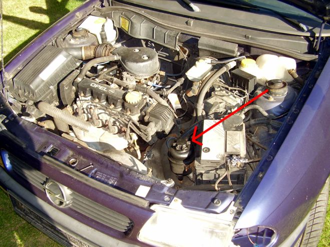

O chłopie!!! Aleś zbudował zdanie!!! Dawaj częściej przecinki i kropki bo strasznie źle się to czyta. Na przodzie samochodu pomiędzy chłodnicą a akumulatorem powinien być taki okrągły baniaczek na płyn do wspomagania. A na pasku klinowym lub wieloklinowym trzy koła: alternator, pompa wspomagania i wał silnika. No i jeszcze napinacz paska.
Najprawdopodobniej wersja Twojego auta nie została wyposażona we wspomaganie. W słabo wyposażonych Astrach 1.4 wspomaganie niestety nie było standardem.
Pierwsza rzecz, która rzuca się w oczy po otworzeniu maski Astry F ze wspomaganiem jest zbiornik oleju układu wspomagania:

I będzie miał koszmary nocne - ma czy nie okrągły baniaczek??
Niestety ta wersja nie posiada wspomagania. Mi też ciężko chodziła kierownica. Poprawiło się po zmianie opon na zimowe. Koła zostały dobrze wywarzone i napompowane do 2,1 bara.

Witam , sorki ze tak namotałem , ale poprawie się następnym razem zeby.GIF, dzięki chłopaki za pomoc dziś sprawdziłem pod maska nie posiadam wspomagania szkoda frown.gif, jeszcze nie zmieniłam na zimowe , może się poprawi trochę po zmianie , mam założone oponki przód 175/70/R13 a tył 185/70/R13 kola były wywarzane ponad miesiąc temu , dzięki jeszcze raz za pomoc Cze.
