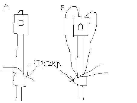

A) ze zwieraczem na wyjście z jednej strony
b) ze zwieraczem na wyjście kablki z dwóch stronw twoim przełączniku
bo nie wiem jaki włozyłes
pzdr
