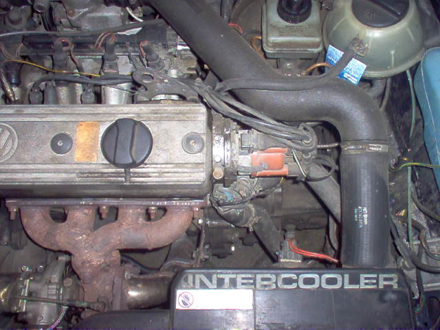

a wiec tak...
jest sobie silniczek w Polo G40...
poczatkowo (podobno) byl tam kompresorek, a teraz jest turbo, ktore dmucha 0,8 bara...
czy nie znajac modelu turbiny mozecie okreslic (mniej wiecej) jakiego rzedu moce moze takie Polo rozwijac? hmm.gif

Przydaloby sie wiecej danych ,typu jaki stopien sprezania jest obecnie , ja bym obstawil ~130km . Skombinuj info o turbinie , wrozyc z fusow jest trudno
Wymiary wejscia i wyjscia ze sprezarki moze styknac , pewnie to cos wielkosc T2 jest . BTW ile mialy mocy seryjne silniki 1.3 wolnossace w polo ?
> wolnossace w polo ?
55 i 75 km w wersji gt
g40 ma 113

wyjscie z turbiny to ~45 - 50 mm [wymiar zewnetrzny]

wiecej niz 120KM niema
> punto 1.4 T rozwija ok 130KM,w polówce pewnie bedzie podobnie
