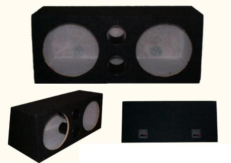

Chce kupic lub zrobic skrzynke skrzynka w sklepie kosztuje 99PLN tutaj zas cena 1m^2 mdf kosztuje 26PLN + cena materialu obiciowego. I zastanawiam sie czy kupic skrzynke czy robic samemu. Chodzi tutaj o skrzynie 2x20cm (glosniki)

nie ma szans ze to mdf
policz porty material its

Wychodze z założenia że jeśli coś jest uniwersalnego to się do niczego nie nadaje. Swoją drogą czy opłaca Ci się kupować bądź robić skrzynke na takie małe głośniki, lepsze by były 2x30 ale jak kto woli. Wracając do tematu to kupienie mniej Cie wyniesie niż zrobienie ich a przy tym kupienie jest po prosu wygodniejsze. Pomyślał bym nad inną wielkością chociaż 2x25. Pozdro smile.gif

Skoro już masz takie głośniki to jednak bym kupił tą skrzynke bo robić to się nie opłaca. Masz je pod jakimś wzmakiem??

Wracając do tematu skrzyni. Jest to z najzwyklejszej wiórowej płyty (pewnie 18mm), bez jakiegokolwiek wygłuszenia. Objętość i porty BR znając życie nie będzie odpowiadać głośnikom.
Jeżeli kupisz w ciemno, to mogę Ci tylko życzyć powodzenia.

czesto jest tak ze nie ma sie potrzebnych narzedzi to zrobienia takiej skrzynki, dlatego w takim przypadku lepiej jest kupic gotową
w zasadzie plyty mdf moge kupic juz wyciete wedlug moich wzorow poskrecac umialbym sam zreszta majstrerkowanie jest moim malym hobby tylkopotrzebne mi by byly wymiary co do litrazu tej skrzynki zeby.GIF
