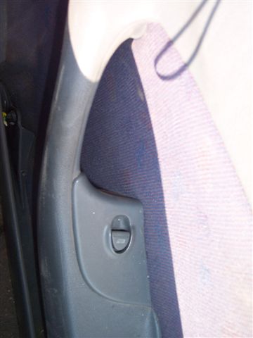

czy jeśli BBM ma szyby na korbkę to ma zaślepke w miejscu gdzie przy sterowaniu szyb elektrycznych jest przycisk???
czy może w przypadku korbki jest to cały jednolity plastik??
rozchodzi mi się o ten plasticzor z załącznika

Wtedy nie ma tego plastiku i uchwyt jest "głębszy"

patrząc na ten przełacznik wygląda to tak jaby był poprostu tam dołożony, czy w takim razie istnieje mozliwość zastosowania tego plasticzoru od wersji bez ektrycznych szyb i dokręcenie tego przełącznika?? oczywiście po wymianie tkaninki obiciowej wink.gif

tak a lewej jest taka większa wkładka z np: 2 przyciskami a z prawej jest taka mała jak w załączniku wyżej ..

mianowicie cały uchwyt od środka składa się z kilku elementów razem ze sobą sklejonych, podmiana plasticzora polega na przeklejeniu tych klocków. tak więc jest możliwe zaadoptowanie boczka z aute bez elektrycznych szyb oraz boczka z anglika.

bo mam popekany sam plasticzor a kupienie takiego z identyczną tapicerką jest dośc trudne, dorwałem plastik tego samego koloru i tylko podmieniam takninę oraz plasticzki przy sterowaniu szyby.
