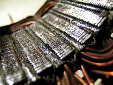

Przy remoncie warto oczyścić i wymyć komutator oraz wymienić szczotki które na pewno uległy starciu(jeśli są długości Ok 1cm mogą zostać)
Oczyścić należy również blachy ferromagnetyczne zarówno wirnika jak i (a moze przede wszystkim)stojana
;wewnątrz ,
uważając na uzwojenia-potem całość można zakonserwować wazeliną techniczną i wytrzeć do sucha.
