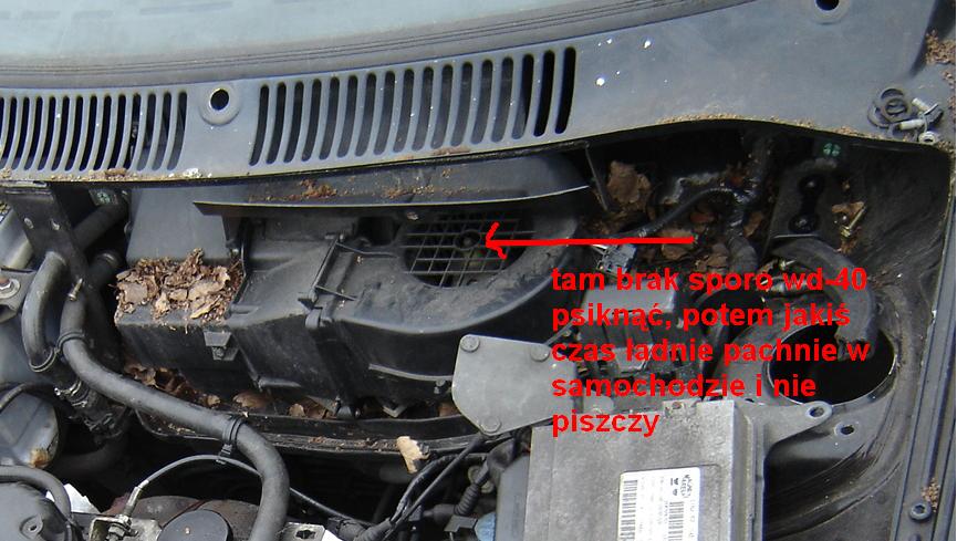

smile.gif w mojej zamiast smaru był syf a też dziadowsko piszczała twój sposób pomagał do pewnego czasu aż i to nie pomagało trzeba było wyciągnąć z rozbitka rozebrać oczyścić nasmarować i wstawić do mojego dobrze że kosztowało mnie to dwa browarki
w silniczku sa łozyska slizgowe pewnie smar juz sie stracił i dlatego piszczy najlepiej rozebrac posmarowac i jak nowka zeby.GIF
na przedłużkę rurki od WD polecam kawałek rurki termokurczliwej , założyć na oryginał, i przedłużyć psiukawkę
