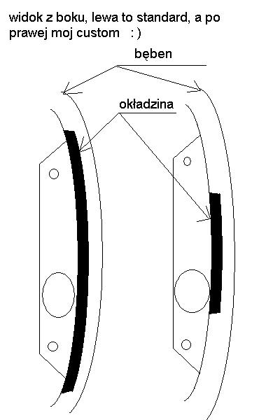

to bylo pozorne spoko zlosnik.gif chlopie co ja sie przy tym narobilem zlosnik.gif zregenerowalem zaciski, wymienilem przewody (tylko te dwa dlugie pod autem mam stare), servo z pompka, 3 komplety korektorow wymienilem, cylinderki i sprezynki to nawet nie zlicze ile par no 2 komplety bebnow zlosnik.gif o recznym nie wspominam bo byl zdemontowany na czas naprawy blokujacego tylu i ............................................ i gowno panie wielki shit jak blokowalo tak blokuje zlosnik.gif teraz mam custom szczeki i mam z glowy zlosnik.gif
zlosnik.gif mam mniej okladziny ciernej na dlugosci, normalna grubosci wiec reczny mam ok (nie zawroce na recznym ale trzyma ze nie rusze z miejsca) a przod jest bez roznicy zlosnik.gif

Czyli wyj.. pół okładziny?
dzięki za rysunek.
Nie wiem czy to nie będzie wyjściem z całej sytuacji!
A czy tłoczki moga się zacierać i powodowac to ,że szczęki sa cały czas za blisko bębna?
Nie ocieraja ale sa p. kilka mm od bębna?
jak ci pisze ja nie dalem rady , kupa kasy i czasu a nie naprawilem blokujacego efektu zlosnik.gif a moje rozwiazanie widzisz na rysunku zlosnik.gif sufmiarka w raczke, brzeszczot i pilnik zlosnik.gif i moje problemy odeszly w sina dal zlosnik.gif
Wypiłowałes całkiem szczeki pozostawiajac tylko kawałek czy zpiłowałes tylko jakis wymiar?
dokaldnie polowe zostawilem z dlugosci na obu szczekach. obie tak samo wypilowane do blachy. na roleczkach tyl lapie igla rowno , przod lapie rowno, reczny jest wszystko smiga zlosnik.gif aha NIE LAPIE MI NA SLISKIM TYLNYCH KOL zlosnik.gif
