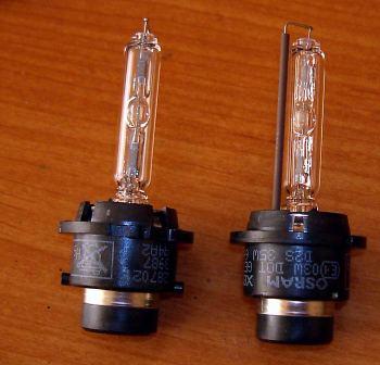

Co do zużycia palników. Poniżej palniki, które powinny być już wymienione. Poniżej taki świecący już na niebiesko. Widać białą bańkę, tam gdzie świeci łuk pomiędzy elektrodami oraz zeszklone na biało szkło ochronne.
Poniżej, palnik który jest padnięty, bo albo gaz się ulatniał, albo było go za mało (ten żółty kolor o tym świadczy). Szkło nad elektrodami się pobieliło na skutek ogromnej temperatury jaka występowała przy działającym palniku.
Takie palniki albo już nie działają, albo powinno je się wymienić. Zawsze parami, by nie było różnicy.
Na początku nowe palniki świecą trochę na żółto, ale po ok. 20h już na biało (przynajmniej Osramy).
A nowe wyglądają tak:
A jak wyciągnołes swoje fabryczne to jakiej były firmy, bo ja chyba muszę najpierw ja wyciagnąć zeby wiedziec jaka zakupić?
