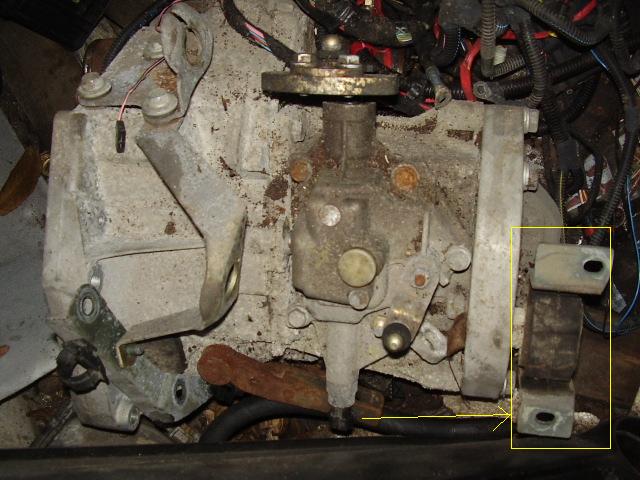

Potrzebna dokładna fotka łapy i poduchy oraz sposobu mocowania tych elementów do skrzyni oraz podłużnicy w samochodach CC 900 i 1100. Chodzi oczywiście o lewą górną łapę z poduszką 893goodvibes.gif
Prosiłbym jak najdokładniejsze fotki bo chce spróbować coś wymodzić do mojej skrzyni z Uno 1.0 biglaugh.gif

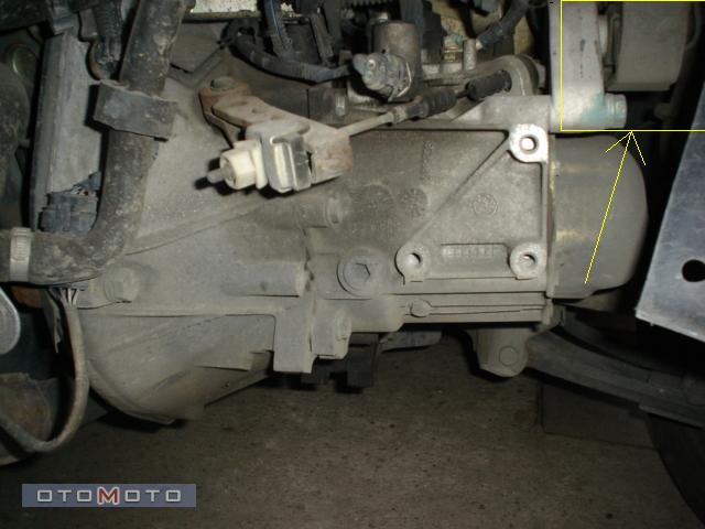

W załączniku masz rzut z góry i z przodu (od zderzaka) i mój nieudolny rysunek poduszki od strony koła. Te zdjęcia są z łapą alu, ja mam u siebie stalową łapę przykręcaną z przodu skrzyni. Alu jest przykręcana od tylca.

Sorki że aż 3 odpowiedzi, ale nie umię wkleić więcej zdjęć w jedną wiadomość. Pozdro. Mam nadzieję że ci się przyda.
