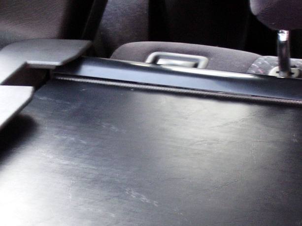

Od momentu zakupu autka dokuczał mi brak rolety. Zastanawiając się nad kupnem używanej (za w sumie spore pieniądze) przeczytałem post Kolegi DMT o rolecie z Forda Sierry, którą zaadoptował do swojej Astry F. Zainspirowany zacząłem szukać rolety od Sierry. Znalazłem za całe 49 złotych, nówkę fabrycznie zapakowaną w specjalną tubę Forda. Po rozpakowaniu przesyłki okazało się, że jest to faktycznie roleta od Sierry, tyle że od ostatniej wersji - z tego wynika, że Kolega DMT trafił na tą z pierwszego modelu. Moja była za szeroka, więc zabrałem się za jej zwężanie. Okazało się, że wystarczy chwilę pomyśleć i można to zrobić w naprawdę łatwy sposób - oczywiście rozebrałem roletę na części pierwsze. Dokładne mierzenie wszystkiego, małe przerobienie prowadnic (dorobiłem blaszane mocowanie nowej rolety w starych prowadnicach. Trochę kombinowania, ale dodam, że nie jest to trudne - nie mam doświadczenia w takich sprawach, ani też dużego zasobu narzędzi.
Roleta trzyma się idealnie, nie hałasuje podczas jazdy i co najważniejsze nareszcie nie widać przez szyby tego, co leży w bagażniku.
A prezentuje się tak:

Zwija się bez problemu?
Tak, ma mocną sprężynę w środku, całość chodzi w normalnych prowadnicach od Astry, ale łatwo można ją wyjąć z prowadnic i w ogóle wyjąć z autka.
