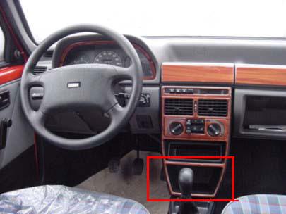

zaraz, zaraz jak to nie będzie pasował? Kurcze jutro się umówiłem po odbiór tunela środkowego. zakładam podłokietnik i musi się czegoś trzymać. Kolego jakbyś mógł mi wytłumaczyć co i jak. Gdzie będzie dziura? tu: http://www.klm-hamburg.de/Fotos_Autos/Fiat_Uno_2_1993_02.jpg mam zdjęcie wnętrzna Uniaka. U mnie konsola kończy się na miejscu na radyjko. Tunel środkowy to tylko to, co na podłodze idzie czy ta większa półka poniżej radia także? Trochę się załamałem, bo już miałem wizję mojego Uniaczka de Lux:) trudno, poczytam może coś znajdę jak to ominąć.

No sam mowisz ze konsola konczy Ci sie na kieszeni do radia, wiec masz juz odpowiedz gdzie bedzie dziura wink.gif
Tunel to tylko to, co masz na podlodze.. Pod radyjkiem jak widzisz jest jeszcze jeden schowek, ktorego nie masz i w tym miejscu bedzie przerwa.. Bedziesz musial jeszcze kupic konsole zebys nie mial dziury

O tu będzie dziura
Musisz albo wymienić konsolę środkową na dłuższą, albo znaleźć jeszcze taką dokładkę (tą małą półeczkę)
