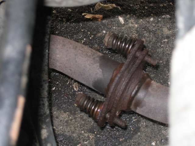

Jak to sie nazywa ??
No wlaśnie ostatnio cos mi skrzypialo przy odpalaniu , dzisiaj siknałem na to wd 40 no i cisza , jak to sie wogole nazywa ?? czy w srodku znajduje sie o-ring ??

jak to sie nazywa to nie wiem ale myślę że WD40 to będzie działał tylko do pierwszej dłuższej trasy. Jak sie wydech nagrzeje to to co nie wyparuje to sie wypali.
to jest po prostu łączenie elastyczne rury między kolektorem a katem. W środku jest taka uszczelka z plecionego drutu. W niektórych samochodach (przeważnie nowszych) jest tak elastyczna plecionka.

zobacz co ja końcu z tym zrobiłem zlosnik.gifo-ring

siknalem tylko po to aby sie upewnic i byc na 100% pewnym ze to jest to
no i o to mi chodzilo .
Teraz musze podjechac do tlumikarza coby mi ta uszczelke wymienil smile.gif a wyglada ona tak ( zdjecie wykonal vaz2110 )

ile kolege kosztowal ten zamiennik ??
> ps. fotki mi wszystko wyjasnily thx
