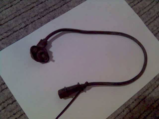

Oryginał około 150 zeta - zamiennik około 80 -90 zeta...
Nizej fotka tego ustrojstwa

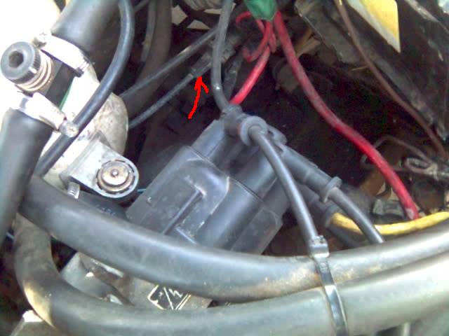

Znajduje się przy kole zamachowym , z którego zbiera impulsy.Dojście jest do niego kiepskie.
Musisz iść po kablu, na fotce masz kostkę od tego czujnika (sorry lepszej fotki nie mam).
Edit: zapomniałem o fotce spineyes.gif
Dzieki, to własnie ten przewod był ktory poprawiałem przeczyscilem tez ta kostke która widac na fotce. Ale jakbym miał wymieniac ten czujnik to dojscie jest tam beznadziejne. Mam nadzieje ze juz bedzie ok.
