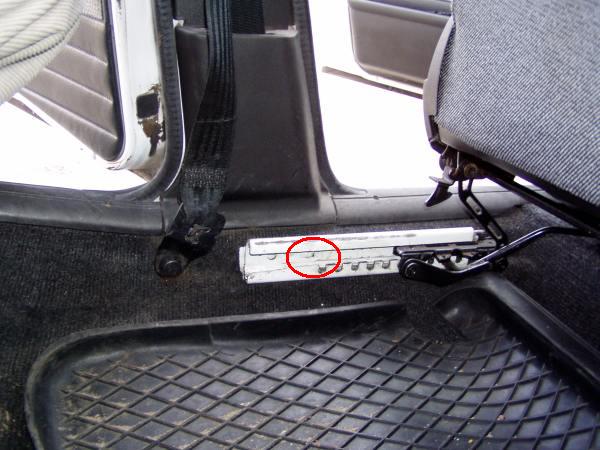

może masz tak jak w uno ?? w szynie jest bolec zabezpieczający przed wysunięciem trzeba go dobić młotkiem i wtedy fotel wyjdzie.

jutro mogę fotki cyknąć, dzisiaj nie mam dostępu do aparatu.

a więc w uno jest tak to rozwiazane
1.
2.
3.
U mnie owe blokady są pozabijane, więc je słabiej widać. Normalnie wystają trochę bardziej. Blokada taka jest na dwóch szynach.
Pozdrawiam Przemas
Wielkie dzięki Przemas za poświęcenie i próbę pomocy, ale jednak to zupełnie inny mechanizm.
