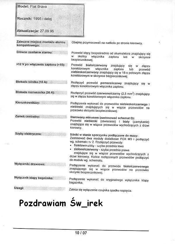

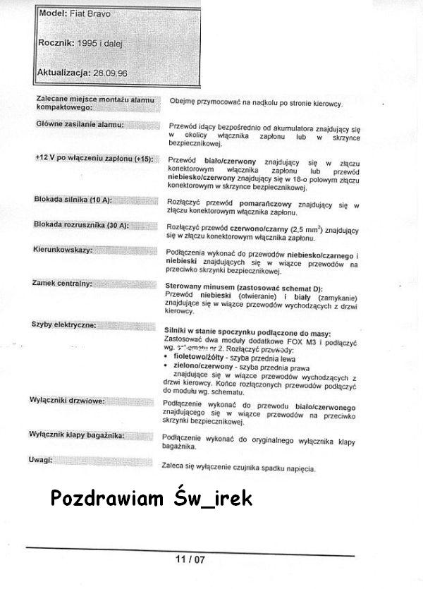

dzisiaj zamontowalem sobie alarm do bravolota i zatrzymalem sie na podlaczaniu wylacznikow krancowych otwarcia drzwi i tylnej klapy ?? .. gdzie znalesc kable z przodu auta od tych wylacznikow?? , jakimi kolorami sa one oznaczone ?? , a moze trzeba przeciagnac nowe kable ??
> witam
no dobra ale gdzie to jest "naprzeciwko bezpiecznikow ?? "
W bravie też bedzie tak samo ??
pewnie tak
no dobra na przeciw skrzynki bezpiecznikow... ale gdzie ?? ... bo szukalem i szukalem i jakos doszukac sie nie moglem
