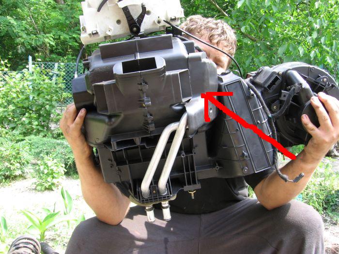

jak sie dobrać do nagrzewnicy w Punto II
szukałem w archiwum ale tam manual tylko do kropka I
może jakieś podpowiedzi poproszę

szukaj pod tym plastikiem:
Calego zespołu obudowy nawiewu nie trzeba wyciągać,ale bez demontażu deski się nie obędzie...

czyli nie trzeba jak w MK1 wyrywac tego z fury zlosnik.gif to to lepeij to pomysleli smile.gif
wyrwanie tego z fury to parę srubek i chwila roboty,w porownaniu do demontazu calej deski...
to to lepeij to
> pomysleli
i lepiej,i gorzej...lepiej,bo nagrzewnica nie jest bezpośrednio nad sterownikiem airbagów i ew.wyciek go nie zabije,a gorzej,bo nagrzewnica powędrowala do góry i przez to oraz przez te rurki duuuzo trudniej jest to odpowietrzyć...
to teraz wiem czemu w MK2 slychac czasem jakby soc bugotalo widocznie to sie llubi zapowietrzac i to jest problem ale ma nadziej ze ja nie ebde msuial robic nagrzewnicy jak Gizio juz to przerabial smile.gif
cholera kupa grzebania, i pytanie czy warto to rozbierac aby sprawdzic
czy problem generuje napewno nagrzewnica (paruje przednia szyba,
