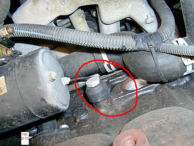

u mnie wygladal inaczej. taki gruszkowaty i centralnie ze sruby wystaje przewod - zlapac mozna tylko kluczem oczkowym. nasadki sie po prostu nie wepchnie.
zdjec na dowod brak frown.gif.
> zdjec na dowod brak .
