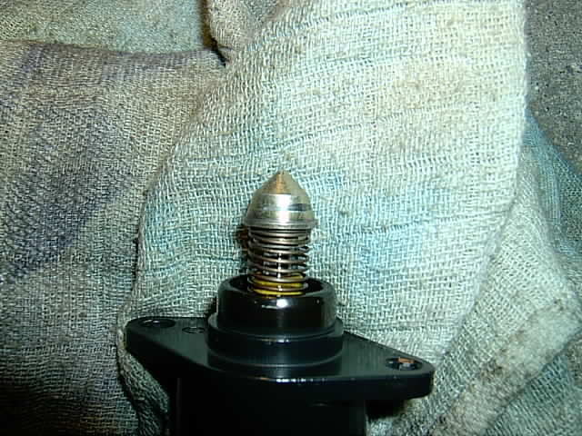

Wykręciłem silnik krokowy i chyba znalazłem przyczynę hmm.gif . Silnik wyczyściłem w benzynie a zaskoczyło mnie to , że nagar na "grzybku" musiałem prawie zeskrobywać icon_rolleyes.gif . Przy tej ilości i "jakości" nagaru podejrzewam , że grzybek nieszczelnie domykał kanał obejściowy w przepustnicy
277969818-IM000254.JPG .
277969818-IM000255.JPG [image]http://forum.autokacik.pl/files/277969818-IM000256.JPG
Po czyszczeniu
[/image] 277969818-IM000257.JPG277969818-IM000258.JPG277969818-IM000259.JPG

Nie sprawdzałem jeszcze w warunkach w jakich pojawiło się falowanie t.zn. jazda w korku , temp. silnika 95-100 C .
Odpalenie silnika i nagrzanie go do włączenia wentylatora nie spowodowało wystąpienia usterki , obroty były równe ok.gif
Ponowne odpalenie silnika nie spowodowało też zaświecenia pomarańczowej kontrolki więc sądzę , że był to błąd "chwilowy" , opisywany jako "norma" w instrukcji obsługi spineyes.gif
