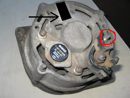

Mam taki problem zarzy mi sie kontrolka od ladowania mimo ze ladowanie jest OK ale nie swieci sie normalnie tylko tak delikanie smile.gif
Myslalem ze to pasek jak wziolem sie za jego naciagniecie okazalo sie ze wisi kabelek z alternatora.
Wychodzi on z czanego "pudeleczka" na alternatorze i zakonczony jest koncowka z oczkiem ale nie wiem do ktorego przewodu go podlaczyc i co to wogule jest smile.gifalt.JPG

podłącz do tego co zaznaczyłem . Jest to kondensator przeciwzakłóceniowy

ja mialem to samo regulator wymienilem i nic dopiero wymiana calego mostka za 45zl pomogla jesli chodzi o ten kabelek to na zdjeciu jest zle zaznaczone powinien byc przykrecony do tej sruby obok tej grubszej wiem bo dzisiaj to robilem

dodam jeszcze dla jasnosci ze ladowanie jest ok a kontrolka nie zarzy sie chyba ze wlacze wszystko co pobiera prad ale z tym tez nie do konca bo kobita mi powiedziala ze sie nic nie zarzy a ja mam zwidy jest OK a co do tego kabla jesli nie wiezysz to mozna to poznac po rozmiarze oczka na zaznaczonej srubie jest za luzny

A co do kabelka to tam jest zalozone nieorginalne oczko za duze na obydwie srubki smile.gif
