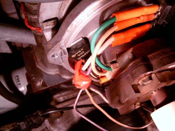

Witam.
Zdjąłem wczoraj kopułkę zapłonu, poruszałem kabelkami w środku i rozsypały się oprawki złączek. Dosłownie rozsypały się jakby były z proszku. Rozkruszyły, rozpadły na kawałeczki yikes.gif, podobnie oprawka przejścia z aparatu na zewnątrz.
Załozyłem więc koszulki termokurczliwe na wsówki i juz się tym nie przejmuję a przewody wychodzące zaizolowałem taśmą, poprawię silikonem jakby co.
To tak na marginesie.

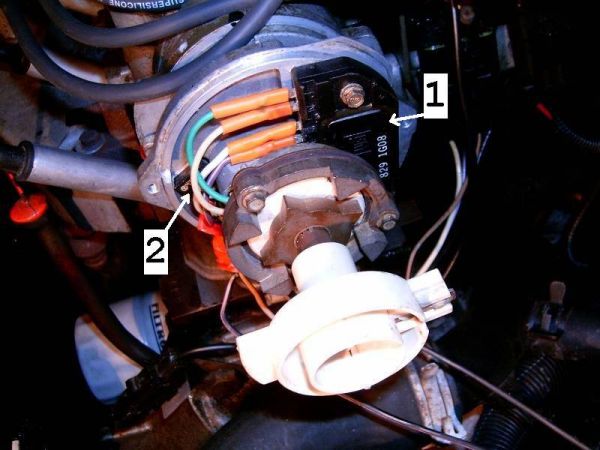

Moje pytanie: objaśnijcie mi blagam.gif co to za elementy zaznaczone na fotkach.
DZIĘKI!
> a 2 to kabelki
Dzieki:) Chodzi o tą czarna kostke po kabelkami
Jesteś taki cwany to powiedz.
Jest to czujnik indukcyjny, odpowiednik czujnika Halla w X14NZ. Wytwarza impulsy zapłonowe które wzmacniacz zapłonu wzmacnia i podaje do cewki WN waytogo.gif.
> podaje do cewki WN .
