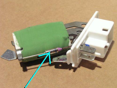

Witam ponownie,
mam jeszcze pytanie, czy ktoś się orientuje gdzie można zakupić element zaznaczony na zdjęciu, jakie jest oznaczenie tego elementu,
pozdrawiam

To jest zabezpieczenie termiczne tak mi się wydaje bo tak jest w Astrze II. Musisz odczytać na ile jest stopni i pojsc do najblizszego sklepu elektronicznego i za gora 3zł nabędziesz ten element
to na pewno bezpiecznik termiczny. Zauważ, że nie zabezpieczenie, a bezpiecznik, dlatego oprócz temperatury przy jakiej ma się przepalić ważna też jest wartość prądu, przy której nastąpi "zadziałanie" elementu. Obie wartości są wymalowane na obudowie smile.gif
W astrze II na tym elemencie mialem wymalowane tylko wartosc temperatury jak dobrze pamietam 135 stopni
Ale zgadza sie ze prad tez ma znaczenie
