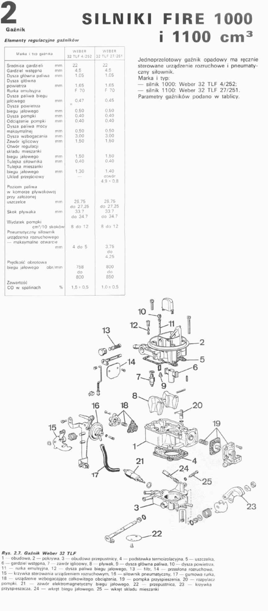

Panowie ale silnik 1.0 fire nie ma gaźnika
gdzie jest więc ten silniczek krokowy
Nie ma gaźnika bo ma wtrysk.
Silnik krokowy jest elementem układu wtryskowego tak samo jak potocznie zwany komputer oraz różne inne czujniki. Jeżeli nie wiesz gdzie jest silnik krokowy to odsyłam do naszej stronki klubowej, podajże w dziale różne jest artykuł o układzie wtryskowym. Jest też bogato ilustrowany.
> chodzi Ci że współpracuje ze sobą?
> Czy o to że słownictwo jest mało fachowe - "nie mechaników", bo nie
> powiesz że Uno nie ma gaźnika, krokowego (nie wszystkie ale...)
> i coś co "my" nie mechanicy nazywamy komputerem i jakiś cudem to
> wszystko jakos ze soba działa, czyż nie?
> A teraz najlepsze wydaje!!! mi sie że rozumiem działanie i wiem jak
> to działa, ale nie zawsze mam określony zasób słów aby to
> opisać.
Zobacz co napisałem post wyżej.
Albo gaźnik albo układ wtryskowy (krokowy, komputer itp itd).
czy mówimy o tym artykule http://www.fiatuno.pl/index.php?idg=73
NO JASNE!!
> NO JASNE!!
> Tylko nie wiem w takim układzie co to jest
Było tak wiele wersji silników w uno, ze sam producent sie w nich pogubił.
Kolega ma w podpisie 1.0 i.e. wiec wtrysk, nie gażnik.
(od 96 robili uno tlyko w polsce i jeżeli chodzi o układ zasilania 1.0 to tylko wtrysk)
http://www.fiatuno.pl/fiatuno,1,71.html
Swoją drogą to ta kasiążka... niektóe informacje to o kant d... mozna...
