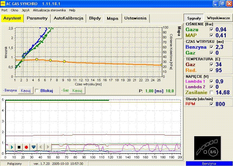

tu masz mape , tak wyglada po kalibracji -masakra
Dużo Ci nie powiem po jej obejrzeniu. Miałem zupełnie inny rodzaj instalacji, gdzie mapa tworzona była w zupełnie inny sposób...
Na moją głowę to ta zielona krzywa powinna być w miarę liniowa...
