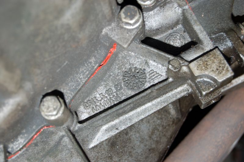

jaka mam skrzynię?
pytam sie po szrotach o skrzynie do majego bravo i kurcze nie wiem jaka ja mam. Pytaja czy z cienkim wałkiem czy z grubym hmm.gif
Jak powiem że początek numeru skrzynie zaczyna sie od C514 to im to nic nie mówi.

Zrób taki test, że stań na płaski, otwórz maskę, zwolnij ręczn, daj na luz, stań przed autem i spróbuj je pchnąć. Patrz czy kielichy półosi kręcą się razem z nimi - jeśli tak to prawdopodobnie masz "zwykłą skrzynie od 1.4" i wąski wałek. Jeśli nie to masz "tę drugą". Jak przeszukasz dobrze forum ( nawet z rok wstecz ) to gdzieś kiedyś padły dokładne numery modeli skrzyń w 1.4 ale teraz już nie pomnę ich.
no wlasnie kiedyś na to wpadlem a teraz szlak mnie trafia - nie mogę tego znaleźć.
Wiem że osłony na półośkach obracają się
Wim że na 100% wchodzi to niej to tańsze sprzęgło, zaraz Ci poszukam czy cienki czy gruby wałek.

to na 95% masz wąski wałek
ale finansowo za to nie odpowiadam:)
u mnie sie kręcą i mam wąski

poszukaj na przestrzeni roku "c514" - to nr skrzyni
