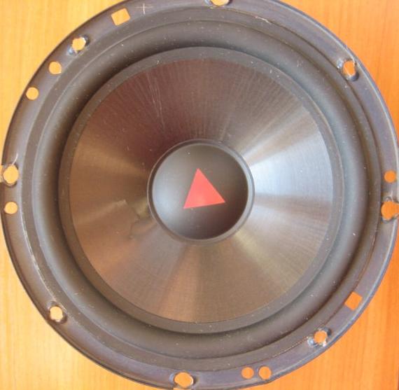

Mam problem bo wyjąłem system przodnich głośników z samochodu i okazało sie, że jeden głośnik 160 mm jest pęknięty. Szkoda sie go pozbyć dlatego mma zamiar go skleić. Nigdy tego w sumie nie robiłem dlatego prosze o pomoc.

Jak widać (mam taką nadzieję) na zdjęciu pęknieta jest "tylko" membrana głośnika.

mozesz skleic to na zywice i kawalek siatki z wlokna szklanego - dasz troche zywicy na spod membramy pozniej na to siateczke (jakas drobna zeby malo wazyla) i znow zywice - powinno pomoc ok.gif
> nada sie
czyli rozumiem, ze sklejenie samego spodu wystarczy.
czym oczyscic dobrze glosnik i czy sa jakies wskazowki jak nakladac ta zywice i w jakich warunkach ja suszyc?

czyms zeby go nie uszkodzic bardziej .... a nakladac pedzelkiem na to siateczke i namoczonym pedzlem stukac w mate zeby ladnie przesiakla - to tak na szybkosci wink.gif przetestuj na czyms zanim zaczniesz z glosnikiem ....
