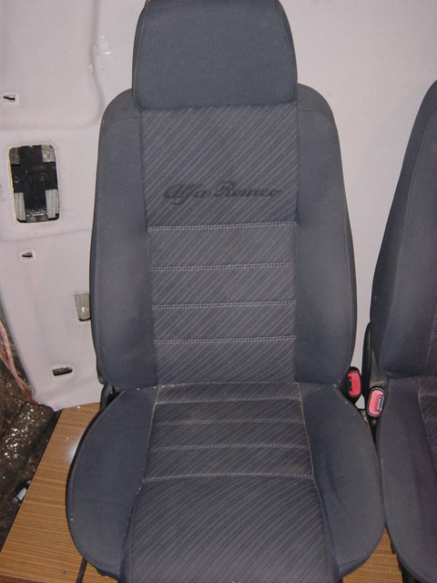

kto wie czy fotele od AR 156...
A drugie potem pytanie, czy zapewniają one lepsze trzymanie boczne niż nasze? hmm.gif
na 100% sie da, bo wszystko sie da, kwestja czy sa p'n'p. ja np . kupilem fotele od peugota i zapodalem do cc chwila moment przekrecilem tylko mocowania od foteli cc i zrobilem male adaptery z klockow stalowych pod fotele peugotowskie. robota zadna i wszystko gralo. te fotele z twoich foto nie sa wcale bardziej profilowane niz moje z maryski (bynajmniej po zdjeciu nie wygladaja na mocno sportowe)

no to podejdzie... masz ochote to kupuj ok.gif najwyzej sie szyny przespawa...
z alfy sobie daruj. jak chcesz zaszalec i masz smykalke do przerobienia tego czy owego to kup np z 206tki albo mini - inna klasa cenowa ale i inne wrazenia z jazdy. jak masz mniej kaski to jakies recaro z forda/opla/bmw

no tych Recaro to jest całkiem sporo do kupienia... wystarczy tylko szyny przespawać? a co z zapięciem pasa? będzie pasowało do pasa BBM?

a ja chcę zrobić sobie klasę wyższą zlosnik.gif a tak na poważnie to brakuje mi trzymania bocznego a kubełków nie chcę wstawiać...

z alfy gtv do coupe pasuja plug i play, siedzenia z coupe 94 bo taka mialem w skorze nie zapewniaja zbyt dobrego trzymania no.gif

czyli co, tak jak zasugerował kol. soko - szukać recaro?
Te by były dobre, jezdziłem w takich w vectrze 1.8 115KM i fajnie trzymały, gorzej sie wychodziło zlosnik.gif
wszystko sie da podmontowac. szyny przekrecasz do reduktora jakiegos ktory sobie robisz a reduktor najpierw do fotela. co do mocowania pasa to spokojnie moze byc tak ze ten fiatowski bedzie pasowal do recaro/innego a jak nie to odkrecasz swoje kostki od pasow na wspornikach i mocujesz do nowego fotela. ja nie mialem zadnych problemow zeby fotele z peugota do cc zapodac. a chlopaki na potege montuja fotele recaro i od hondy crx do cc/sc
