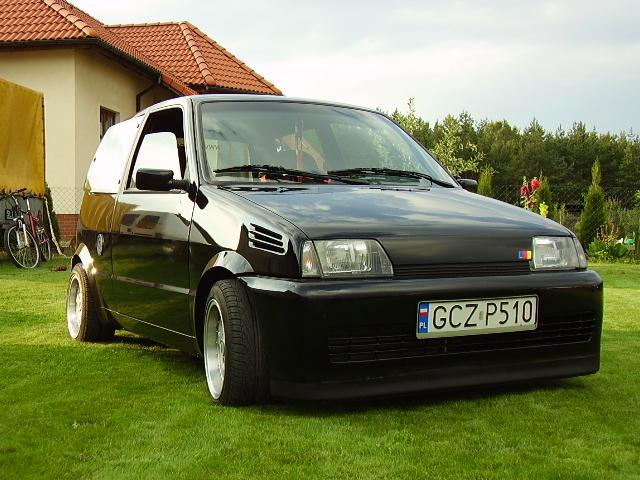

Mam 2 pytanka jak robis takie ranty blotnikow jak na zdjeciu i gdzie dostac ten zderzak bez miejsca na hak.

co do zderzaka to kupujesz drugi i lepisz z dwoch jeden tzn wycinasz z jednego kratke co jest przy chlodnicy i "wklejasz" w swoj zderzak na miejsce po haku alien.gif
Ew. kupujesz zderzak z CCS z klimą... albo z CC Suite.
co graniczy z cudem dorwac taki zderzak, wiec taniej wyjdzie jak wymodzisz swoj orginalny i czasami nawet niepowtarzalny, napewno nie seryjny zderzak.......a jaka satysfakcja smile.gifpalacz.gif
> Spawasz i szpachlujesz, szpachlujesz, szpachlujesz ...
bez szpachlu sie obedzie zeby.GIF tak jak kolega iksiu napisal smile.gif odpowiedni zderzak, ktory ma hak wkrecany smile.gif

Ostatnio nawet na allegro był komplet nówek z SXa, tył, przód z listewkami... więc kaman... cudów nie trzeba.
Wlasnie szukalem tego zdesia ale nigdzie ich nie ma a co do rantow czy jest mozliwosc icch zaklepania?????

no ale i tak na srodku trzeba wycinac, bo 2 kolumny kratek sa zaslepione

dokladnie, jak sie dobrze poszuka, to mozna wszystko kupic, tez widzialem te zdesie i chyba cena nie byla az tak powalajaca

Tam był link, jeśli nie zauważyłeś ... a jak zauważyłeś, to jak chcesz tyle wyciągnąć błotniki bez spawania i szpachlowania ? Na baseballu ? Jak tak robić to lepiej wcale ...
