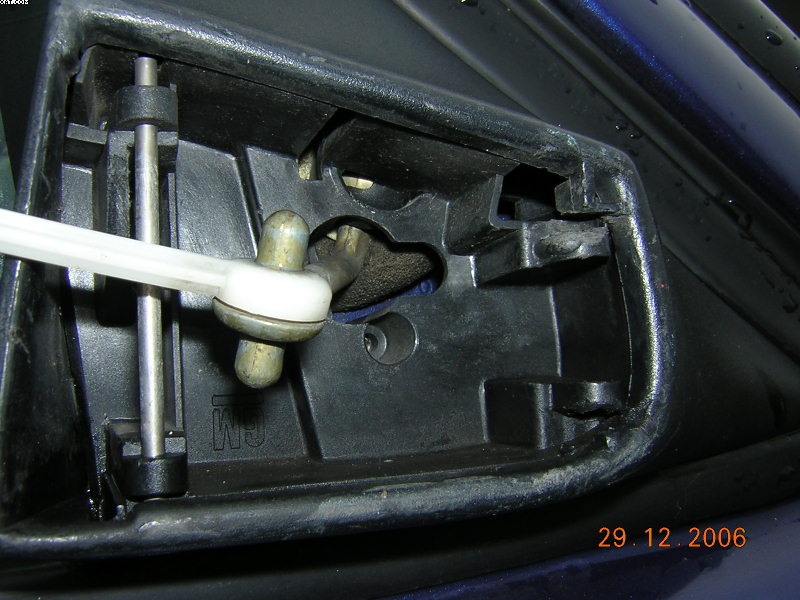

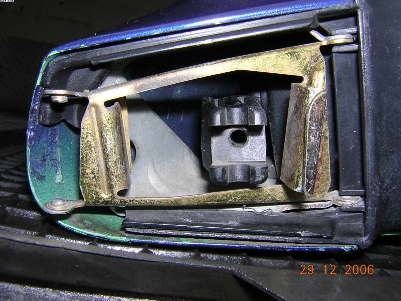

możesz miec jeszcze inną dolegliwośc (u mnie tak było) lusterko było robione i ktoś uszkodził całe wewnętzne mocowanie po prostu było pękniete w jednym miejscu i dlatego nie chciało się dac zamocować. Wziąłem zdemontowałem tą cześć która jest w kolorze nadwozi i przytrzymałem całe mocowanie od środka i bardzo ładnie wskoczyło sprawdz czy cały "talerz" do którego to mocujesz nie jest czasem oderwany od takiego wystającego bolca. Albo jak masz to zapodaj foto to ci pokaże o co mi chodzi.
tak wyglada moje lusterko
a to widok od strony auta
