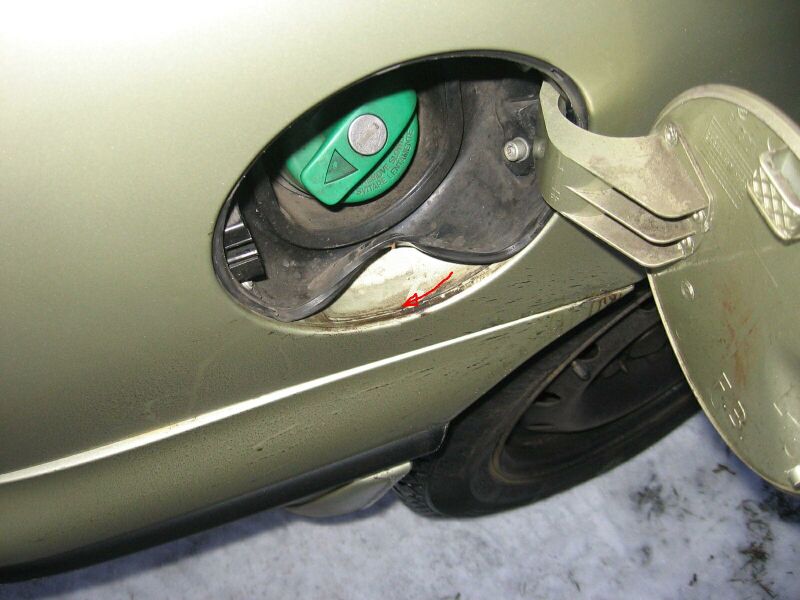

Nie wiem czy poznajecie to miejsce ale jest to po prawej koło światła, tam gdzie jest klapka wentylacyjna...
Woda wpływa tak jak jest strzałka czerwona, jest to prawdopodobnie woda wyrzucana z prawego koła..
ściągałem już nadkole i nie mogę dojść jak ona tam wchodzi, nie widzę żadnego uszkodzenia...
Po zmniejszeniu tej dziury taśmą dekarską woda wlewa się przez łączenia blachy zaznaczone na niebiesko...
Nie wiem czy zakleić to miejsce od środka (na zielono zaznaczone) jakąś pianką uszczelniającą czy co...
może ściągnąć nadkole i uszczelnić z tamtej strony całą powierzchnię tylko czym? niewiem.gif

A powracajac do Twojego pytania - no musi gdzies byc dziura.
W przednim kole latwiej by bylo zasymulowac deszcz, bo bys podniosl na kobylkach przod, podlozyl pod kolo miske z woda - dodal gazu i juz bys wiedzial gdzie przecieka a tak... pozostaje "macanie" :-)
Moze wytrzyj w srodku, blache do sucha i zasilikonuj szczeliny, spawy itp.
pzdr
Rostek
silikon w raczke i jazda , lub jakas masa do uszczelniania, szczerze to nie wiem co i jak bo nie mialem stycznosci jeszcze z czyms takim niewiem.gif
> itp.
to co jest na niebiesko już zasilikonowałem a tam do środka trudno się dostać bo mało miejsca...
najlepsze by było coś co bym mógł wpuścić przez jakąś giętką rureczke...
w ostateczności zostaje od zewnątrz uszczelnienie całej powierzchni za kołem..

Radzę to wysuszyć przeczyścić od spodu i zakleć mazidłem np. barankiem, żywicą epoksydową, chyba że chcesz jechac do blacharza. Mogło się rozszczelnić albo gnije blacha rozkręć nadkole i sprawdz raczej nie masz wyjścia, bądz dobrej myśli . Jak dobrze zabezpieczysz żeby tylko woda nie dostawała się do środka to będzie git waytogo.gif miałem z takimi duperołami doczynienia. Pozdrawiam drive.gif Miłej zabawy piaskownica.gif
> tylko czym?
u mnie pomogło zdjęcie zderzaka i uszczelnienie na zwnątrz białą pastą, jaką smarowane są łączenia fabryczne (przed lakierowaniem), nie pamiętam jak toto się nazywa, ale podjedż do jakiegoś lakiernika to Ci powiedzą albo dadzą trochę tego mazidła
Moja rada nie jeździć po mokrym; a tak na poważnie to przerabiałem ten temat w lecie. Przyczyną była szczelina w połączeniu wnęki wlewu paliwa z błotnikiem (jest zgrzewana). Trzeba dokładnie pooglądać pod gumą przy wlewie paliwa. Szczelina jest naprawdę niewielka. Ja to uszczelniłem akrylem I jest sucho.
Klapka o której wspominasz nie tyle wentyluje, co wyrównuje ciśnienie => outside / inside auta.
Jej nieszczelność jest faktycznie upierdliwa, doznałem tej wątpliwej przyjemności dwukrotnie no.gif

Ja miałem to samo i sie okazało że to nie spod koła, tylko woda wlewa się koło lampy. Wysusz wszystko w środku, weź wody do wiadra i polej po lampie. U mnie tak doszedłem gdzie sie leje. Trzeba było tylko trochę zmienić ustawienie lampy i już sucho w bagażniku.
Objawy dokładnie jak u mnie. Sprawdź miejsce wskazane strzałką. Najlepiej polewać wodą i jednocześnie obserwować w środku.
sprawdzę to, tylko tam mialem troche błota z piaskiem w bagażniku wiec wydaje mi się że to koło wrzuca tą wode
:Ja miałem ten problem po tamtej zimie.W bagażniku po lewej i prawej stonie są korki i tamtędy woda dostawała się do środka.Można je równiesz zobaczyć spod auta ,są widoczne za nadkolami
