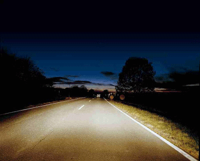

Przykładowa fotka - żarnik o temp. barwy 8000K (po prawej)

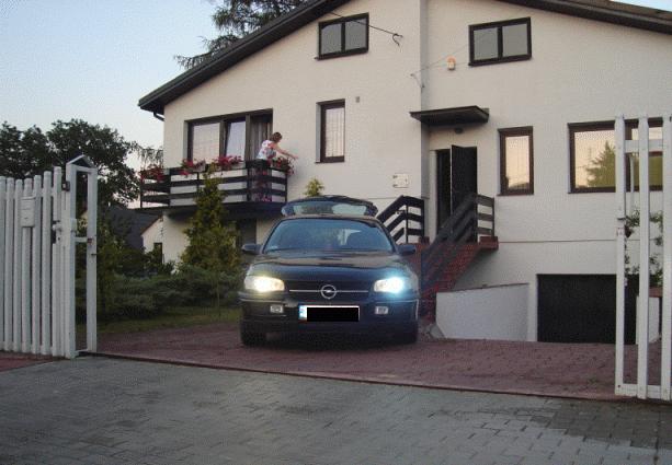

zrzuć fotki jak możesz, daj nacieszyć oko;) jakie wyszły koszta związane z potrzebnymi elementami i całą robocizną?
Pierwsze fotki mam słabe..
Jeśli chodzi o koszt to ile mnie kosztowały nie bede sie chwalił..
Koszt palnikow to 300pln.. raczej nie do przeskoczenia.. warto zwrocic uwage zeby byly to philipsy albo osram.. Przetwornice xella z wtyczka to koszt 200pln na strone.. moge dac namiar do pewniaka.. Jesli chodzi o montaz to rwa okolo 3h o ile oczywiscie ma się soczewki.. Ja mam chodz na fotce tego nie widac..
