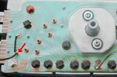

Nie wiem jak jest u Ciebie ale ja musiałem lutowac prosto do predkosciomierza sygnał z cewki bo we wtyczce nie było pinu było tylko miejsce na niego i nie wiedziałem z kąd mozna taki wytrzasnąć.

Duron coś ty kupił?? tak zmasakrowanych zegarów jeszcze nie widziałem. W ogóle po co ktoś tam grzebał?? zaraz ci pokaze zdjecie gdzie ma to być przylutowane...

W to że bądą pięknie działały nie wątpie. Tutaj masz zdjęcie moich zegarów sygnał z cewki idzie na ten lut zaznaczony sztrzałką grinser006.gif

dzęki...
