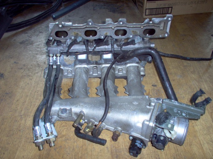

Zaraz jadę odebrać to się podzielę co mu nie pasowało smile.gif i fotki zrobie
W wersjach z plastikowym kolektorem dochodzą 2 przewody na górze przepustnicy do takiej zlotej blaszki ... w starszych jest jeden i mechanik nie umi ..

A prośbę mam - mógłby mi ktoś przyslać zdjęcie kolektora i przepustnicy z 1,6 metalowego - na maila proszę bow.gif
no dobra ..
Mam tak i takie części jak mam zrobić żeby było dobrze ?? bo se wykombinowałem że tak ale coś mi nie gra. Pomocy bo weekend mus tozrobić a mechanicy w stolicy potrafią tylko wymienić część a pokombinować to im się nie opłaca

któciec podciśnienia do regulatora paliwa jest Ci nie potrzebny. Zaślep go czymś..
> Zaślep go czymś..
a reszta OK ?? ten krócieć to to mosiężne ?? a jak czujnik wsadzić ?? wiercić dziury ??
Bardzo pomogłoby mi takie zdjęcie z 1,6 z metalowym kolektorem ale nikt nie chce się podzielić frown.gif
> wiercić dziury ??
na moje oko to w tym wolnym miejscu brakuje Ci czujnika tepm. zasysanego powietrza. W plastiku wygląda rochę inaczej...
jak bardzo chcesz to pofatyguje się do garażu i foty walne - powiedz tylko co focić...

Byłoby super - kolektor i przepustnicę - tak żeby było widać jak co jest podłaczone
Nie wiem czy nie jest za pozno, ale wlasnie znalazlem taka fotke.
No więc- koledzy - ja taką zmianę zupełnie sam przerobiłem dwa miesiące temu. Na metalowym kolektorze Multipla działa lepiej niż na plastyku i to właściwie na tyle. Jeśli sa pytania - chętnie odpowiem. ta dopasowana domowym sposobemJeden króciez zaślepiony śrubą, resza
Pozdrawiam Piotr
