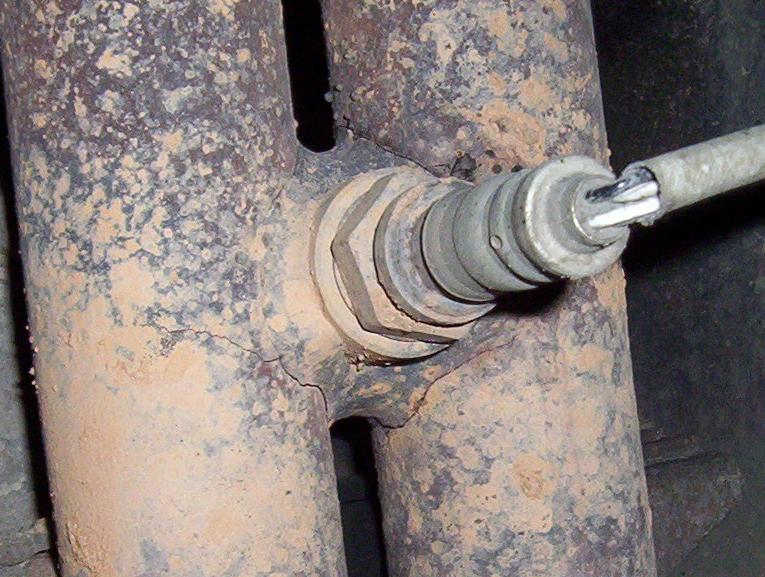

wydech mi się rozpada
wreszcie doszedłem skąd taki hałas - opłaca się to jeszcze spawać?

poszukaja taka dwururke na szrocie, pochodzi moze dluzej niz spawana

no tak też myślałem, ale 100 wołają i nie wiadomo w jakim stanie. 200 nówka podróba. Spawanie pewnie wyjdzie najtaniej tylko czy to bedzie sie trzymać na tej rdzy?

wiesz, to jest twoj wybor, ala jak to juz rozbierzesz, a nie jest to przyjemna i szybka robota, to zrob porzadnie. Bez sensu jest robic raz na chwile i za pare tygodni (miesiecy) porpawiac. Policz ile wyjdzie robocizna i juz bedziesz wiedzial. Mi magicy spawali kolektor, zaplacilem cos kolo 100 moze wiecej moze mniej, juz nie pamietam. Pospawali go oczywiscie krzywo i albo mi urywal leb sruby, albo gwizdal. Wiec musialem wymienic. Nie opyla sie oszczedzac w takiej sytuacji

Spawac. U mnie dziura sie zrobila przy tylnym tlumiku. Pospawali, zaplacilem 20 zlotych i jest OK.
Bylo to jakies 3-5 miesiecy temu.

mialem dokladnie w tym samym miejscu pekniete "portki"
po wymontowaniu prawie sie rozlecialo ... ale pospawali mi i wszystko ok jest zlosnik.gif
tak wiec wg mnie oplaca sie to spawac , bo trzyma sie porzadnie
przed spawaniem wykrec sonde ...

Przegrzany, przerdzewiały materiał - spawanie załatwi sprawę na krótko

Miałem dokładnie to samo, koledzy doradzili pospawać i tak też zrobiłem. Cena ok. 20 zł. Mam to pospawane jakieś 4 miechy i na razie spokój rotfl.gif
