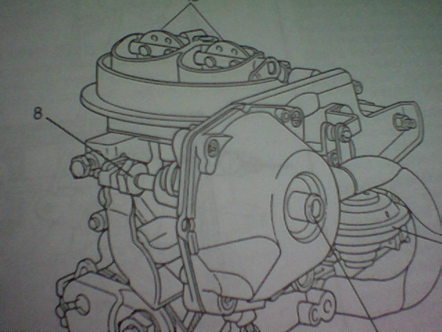

Przypadlosc poleg na tym, gdy dojerzam np do swiatel i hamuje na luzie obroty spadaj tak nisko ze az lampka od altka mi sie zaswieci, a po malej chwili znow obroty wchodza na swoje wartosci..... Powiedzcie co to do licha moze byc znow w tym aucie

srubka jest od ustawiania wolnych obrotow - troszke ją wykręć-ale troszeczke.
podnieś maske , zapal silnik i popatrz na gaźnik z tylu bedzie sie taki "cycek" wysuwal i wsuwał i on bedzie odsuwal taka blaszke gdzie bedziesz mieć srubke i ja trzeba troszeczke jak dobrze pamietam wkrecic, i wtedy masz troszke wieksze wolne obroty,
a najlpeiej to na odpalonym silniku mozna to sprawdzic poprzez krecenie srubki w jedna strone i druga i przysluchaniu sie pracy silnika

jeśli Ci nie skacze ale jak masz wcisniety hamulec to obroty nieco spadają to raczej norma zwiększa się zapotrzebowanie na prąd w samochodzie (zapalają się z tyłu zarówki) nie zawsze silownik zdązy podnieśc obroty, miałem kiedys tak że silownik był zle wyregulowany i obroty falował silownik się chował i wysuwał odpowiednia regulacja i po problemie

podpinam foto- to jest ta srubka z nr. 8
Panowie
Wielkie dzieki autko jak nalezy smiga. dzieki wielkie
