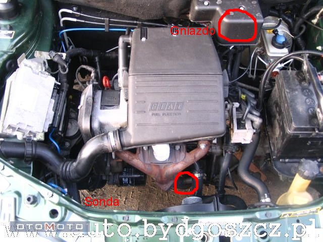

Do fiata są 4 kablowe, kolory kabli: szary, 2 białe, czarny i to jest najważniejsze. Prawdopodobie sondy mogą różnić się mocą grzałki w zależności od silnika.
Kabel krótszy to chyba 30 cm pasuje do palio i bravo/brava a do Punto MKI musi być 80 cm. Nie ma problemu można zrobić przedłużkę wersja Yabolla- opis na orgu - albo skrzystać ze złączek zaciskowych...
Dlaczego musi? zlosnik.gif Fabrycznie zamontowana sonda z mojego punto ma kabel o długości 23 cm - licząc od korpusu sondy do końca wtyczki.
chodziło mi o całkowitą długość kabla potrzebną do podpięcia zamontowanej sondy do gniazda...
Prawda ale nie we wszystkich mk.1, tylko z silnikami FIRE 1.1 i 1.2.
No i wszystko jasne... pieronie jak zwykle myślę że wszystkie auta są jak moje... balwanek.gif
