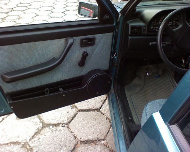

u mnie tak to wygląda:
moim zdaniem z dystansem czy bez wygląda jednakowo dziwnie, i wogóle idealnym rozwiązaniem to to nie jest. dlatego niedługo zakupie takie panele klik
> takie panele klik
Ja kiedyś miałem głośniki pod fotelami rotfl.gif ale w końcu się dorobiłem paneli (własnoręcznie palacz.gif). Jutro podrzucę fotkę jak to wyszło ok.gif
A nie da sie 13-stek normalnie wpasować w drzwi bez takiego "rozwiązania" jak u kolegi, gdzie półka przysłania głośnik? tam jest właśnie jakiś dystans zastosowany rozumiem?

no świetnie ci wyszło waytogo.gif. powiedz mi czy dużo miałeś z tym roboty i z czego zrobiłeś te panele, no i ile pieniążków cię to wyniosło??
> no świetnie ci wyszło . powiedz mi czy dużo miałeś z tym roboty i z
Sklejka grubości 1 cm, kawałki płyty meblowej 18mm grubości, skaja na obicie, zszywki, budapren.
Już nie pamiętam ile dałem za sklejkę, ale nie dużo, a resztę miałem w domu. Zeszło mi z tym 2 dobre wieczory ok.gif
Ja zrobiłem tymczasowo i było ponad dwa lata. Pomimo, że badziewne wykonanie no i jakoś tak sie zeszło, że nie wygłuszyłem efekt naprawdę znaczący na +
