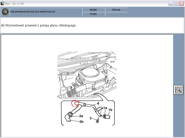

proponuję sprawdzić albo najlepiej od razu wymienić oring, który znajduje się w miejscu zaznaczonym na czerwono na załączniku. Wnoszę to z tego, iż miejsce które opisujesz z pojawiającymi się kroplami płynu odpowiada temu uszczelnieniu.
no to mam wymienione już grinser006.gif i jest git
