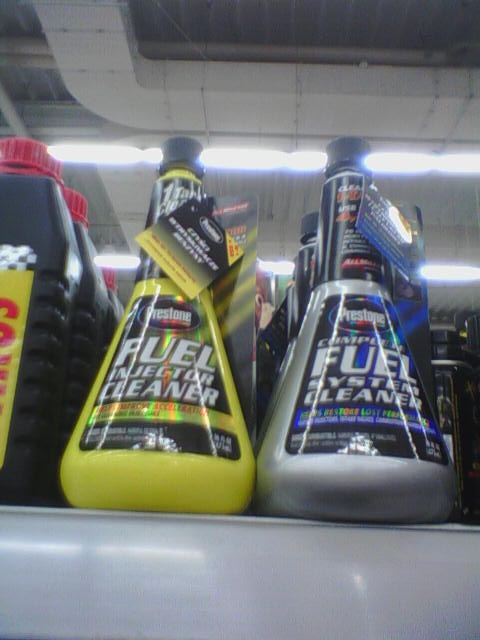

ale tak naprawdę to zalej STP lub
> ale jakie STP? to do wtryskiwaczy już nalane
to poczekaj.......moze trzeba czasu...ja wlałem dużo róznych specyfików hehe.gifraz jak myłem zbiornik innym razem jak czysciłem wtryskiwacze cfaniaczek.gif a pompka nadal ta sama
Oczywiscie mozesz również troszkę jej pomóc wyjmując ją ze zbiornika i wymyc-ona również jest zanieczyszczona a szczególnie moze cos wiekszego dostało sie do ssaka biglaugh.gif
