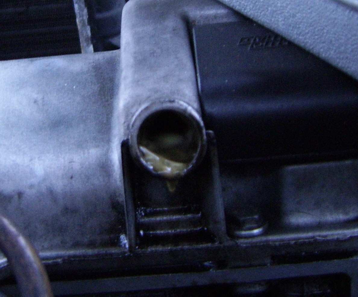

piana z oleju i borygo, jak wyplukac z silnika
witam
moze niezbyt trafnie zatytulowany temat..... hmmm postaram sie przyblizyc temat:
zaczelo ubywac plynu chlodniczego>wykonalem wymiane uszczelki glowicy, po wymianie uszczelki glowicy i wymianie oleju, poniewaz olej byl zanieczyszczony taka jakby piana (miaszanka oleju i plynu chlodniczego) kiedy zlalem olej zobaczylem ze jest dziwacznie czysty, na bagnecie nadal widniala piana, chwilowo zalalem spowrotem ten olej i (zapomnialem wspomniec) wywala mi po jakims czasie spod pokrywy zaworow przez odme owa piane, ale dalej jest jej mnostwow misce olejowej, a przy tym tez silnik szarpie i gasnie w koncu, pozniej ciezko z uruchomieniem.
w sumie to nie wiem czym wyplukac to paskudztwo, poradzcie cos, pomyslalem czyby denaturat nadal sie do tego, tzn zlac caly olej zalac do miski olejowej z litr denaturatu, ponoc denaturat wiaze wode czy cos, juz naprawde jestem w kropce, nie jestem chetny do wymiany uszczelki miski olejowej, ani filtrow, bo sa w sumie swieze, wydatkow mam narazie dosc
poradzcie cos
pozdrawiam

to ze rozgrzany to wiem, wlasnie rozgrzany olej spuszczalem ale to nic nie dalo, moze znacie jakis srodek? inaczej bede musial demontowac miske (czytalem ze ciezko schodzi), wymieniac filtr, a moze nawet grzebac w pompie oleju ?
czekam na sugestie
najchetniej od kogos kto mial z tym do czynienia

sa środki do mycia silników od wewnatrz na bazie ropy , kup taki i wlej do oleju silnik musi ile stam popracowac potem sie spuszca i nowy olej z filtrm

gaznik przejrzalem, wyczyscilem, przedmuchalem, ok z nim, odpalilem uniaka i znow to samo, pochodzi i jak juz jest cieply to mu odbija, nie wiem czemu ale dalej wydaje mi sie ze to ta piana z oleju i borygo daje taki efekt, a powiedzcie mi mial ktos w was juz taka sytuacje?
mam zamiar kupic ta plukanke do silnika, wymienic przy tym filtr oleju, ale czy to napewno podziala, nie mam ochoty kupowac kolejnej barylki oleju i filtra jesli sie okaze ze to nie podziala i bede musial wykrecac miske i usuwac ten "budyn" recznie

cos nie doczytales kolego, piana jest bo samym spuszczeniem oleju (rozgrzanego) nie pozbylem sie jej, przy odkreconym korku spustu nawet na bagnecie widnial budyn (przetarlem przed ponownym wlozeniem bagnetu) PIANY NIE PRZYBYWA, nie pozbylem sie jej powtarzam, i gadanie ze plyn dalej leci do oleju nie ma sensu...
