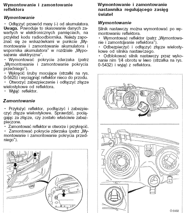

Wymieniałem reflektor 3 razy. Za trzecim razem trwało to 10min.
Nie trzeba odkręcać całego zderzaka - wystarczy 3 śrubki - dokładnie tak jak to jest opisane w linku. Nie zapomnij później wyregulować oświetlenia. Regulację przeprowadzałem sam w garażu, ale dla kontroli podjechałem do Stacji Obsługi do sprawdzenia.

Po pierwsze zobacz - jeżeli masz silniczki to czy silniczek zaskakuje.Przyciśnij go do lampy lub lekko poruszaj i zmien ustawienie regulacji w kabinie.U mnie jest tak ze przez polskie drogi i dziury czasem one nie kontaktują. Dopiero po lekkim poruszeniu lub wjechaniu w inną dziure chodzi.Dzieje sie tak w wielu samochodach innych marek. ok.gif
