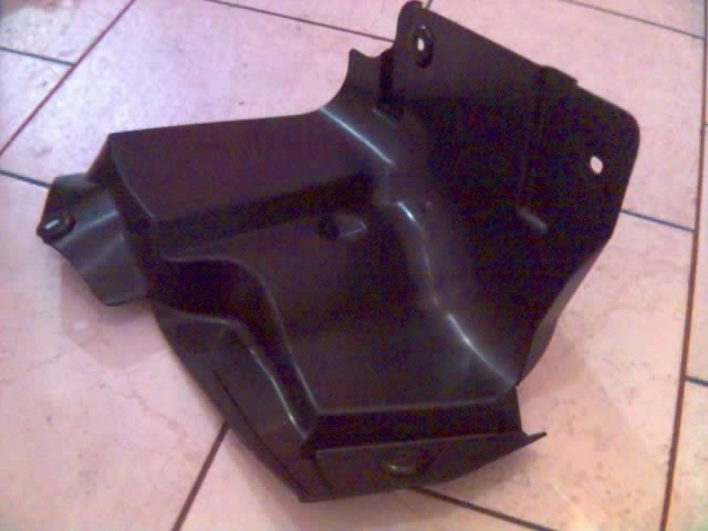

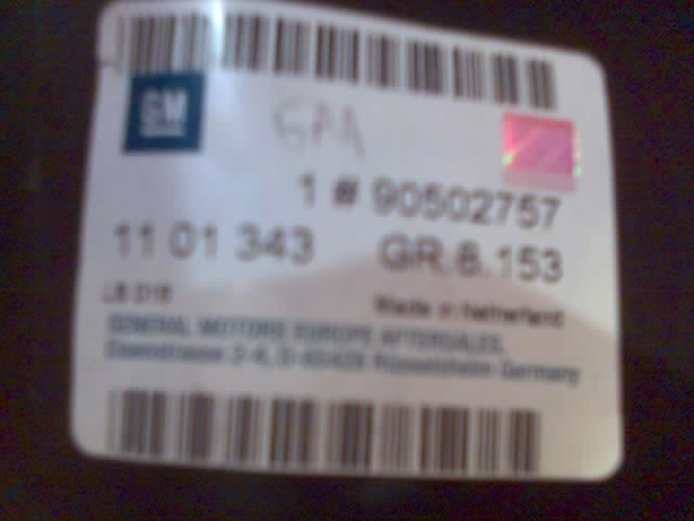

czy ktos sie orietuje co to jezd i gdzie to zamontowac ,a moze ktos to ma ?
zdjecia w załaczniku nr 1
To jest osłona którą montuje się między prawym nadkolem i podłużnicą. Zapobiega ona rozbryzgiwaniu wody i błota spod kół przez pasek alternatora.
Mam taką i spisuje się bardzo dobrze.

a masz moze jakas fote jak to cza przyłozyc ?

Gratuluję trafnego zakupu biglaugh.gif Taka osłonka to super rzecz , zapobiega zalewania koła pasowego , paska klinowego i alternatora ok.gif
Żeby ją założyć musisz dokupić jeszcze 3 specjalne gniazda pod śruby do ramy pomocniczej , 3 śruby i 1 kołek plastikowy do podłużnicy . Bez wizyty w ASO się nie obejdzie ale cena tych części nie powinna powalić zlosnik.gif
Do montażu trzeba zdjąć koło prawe przednie i w przypadku montażu w warunkach parkingowych trzeba będzie chwilę poleżeć na ziemi żeby przykręcić 3 śrubki .

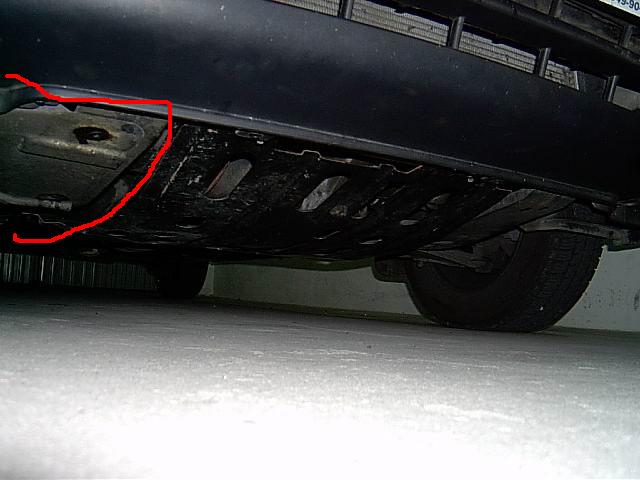

Na zdjęciach masz zaznaczone "wspólne" części osłony , strzałka oznacza kierunek jazdy skromny.gif
Nie mogę wkleić drugiego zdjęcia , w każdym razie na Twoim zdjęciu część leżąca na podłodze jest od strony koła , przód jest na dole .
> dole .
