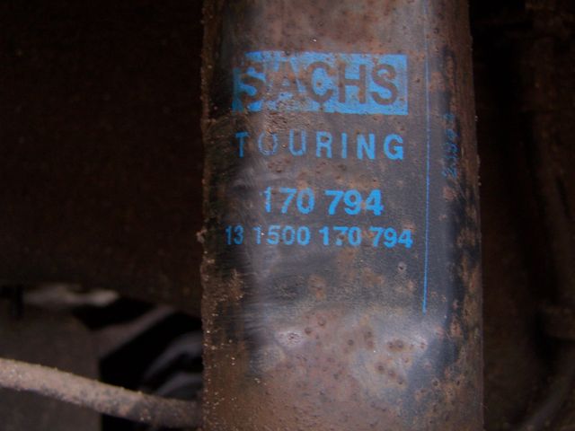

najprawdopodobnie tak bedzie ze nie seryjne pytanie teraz czy ja na te amorki załozę seryjne zwykłe spręzyny

czy ktoś by mi pomógł apropo tego pytanka tz czy ma zawieszenie sportowe tj bez kupowanie amorów załoze seryjne spreżyny chodzi mi przód?

jak maz specjalne skrocone amory to seryjne sprzezyny nie podejda

właśnie dotarłem do moich amorków i jest takie cos SACHS TOURING 170 794 13 1500 170 794
