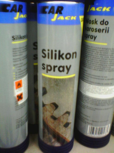

Drugi - co zrobić z przymarzającymi uszczelkami do drzwi? Posmarować uszczelki czymś takim? Będzie ok? silikon

Będzie bardzo ok!
Po 3,99 zł był w Lidlu olej silikonowy - też dobrze spełnia swoją rolę.
Tak jak koledzy doradzili na uszczelki olej sylikonowy najlepiej w spreyu
Nie Wazelinę techniczną

jak najbardziej jakiś olej silikonowy w sprayu, dodatkowo pamiętaj po ewentualnym myciu autka dokładnie wytrzeć progi/ramy drzwi, następnie w/w przez kolegów silikonem po uszczelkach bezpośrednio, chociaż wygodniej jest obficie prysnąć na gąbeczkę i dokładnie natrzeć uszczelki (psikany bezpośrednio na uszczelki unosi się i tłuste drobiny osiadają na szybach).
Do zamków WD-40 daje radę zarówno do bębenków jak i do samego mechanizmu (zatrzasku) można psiknąć celem usunięcia wody.
Poza przymarzaniem takie operacje powtarzane również latem pozwolą na utrzymanie odpowiedniej elstyczności uszczelek, zapobiegną ich pękaniu.
Ja od 2lat stosuję odmrażacz do zamków i silikon do uszczelek,i jest ok. nie polecam wazeliny technicznej,która napewno jest skuteczna,ale przy wsiadaniu do samochodu zostawia ślady na ubraniu
