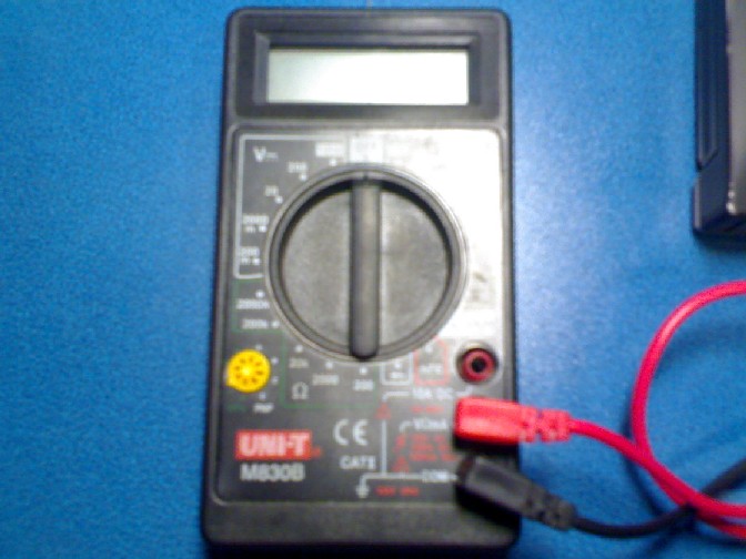

W archiwum znalazłem informację , że upływ prądu nie powinien przekraczać 50 mA. Z taką wiedzą można już atakować instalację w celu sprawdzenia jej żarłoczności, jednak pojawia się pytanie, jak to zrobić? Z zawodu elektrykiem nie jestem więc do końca nie wiem czy dobrze się za to zabieram... Po pierwsze, narzędzia. Czy wystarczy do tego zwykły multimetr? taki o?
Po drugie, czy należy wpiąć się szeregowo w układ na ustawieniu A(wiadomo, natężenie) 200 mikroamperów?
Możesz tak i to jest najprosciej odepnij ujemny biegun akumulatora i połacz w szereg amperomierz ustawiony na zakres min 200mA
Możesz dokonac podobnie odkrecając dodatnią klemę wtedy do aku czarny przewód do odkreconego przewodu czerwony wink.gif
Dzięki 20.GIF ( nie mikro, tylko miliampery mlot.gif)

mi na początku pomiaru wyskoczyło ponad 200 mA, zacząłem kombinować bo sie przeraziłem, ale po ok 0,5 min prąd spadł i utrzymał sie na poziomie 23 mA (alarm wyłączony, wszystkie odbiorniki też) zlosnik.gif

ustawiasz miernik na zakres do 200 mA
Przykładasz dodatną końcówkę pomiarową do dodatniego zaciski aku
Ujemną przykładasz do ujemnej klemy,i wtedy odpinasz klemę ujemną od zacisku.

2) Amperomież walnięty... nic nie pokazuje, za to obwody napięcia i oporności działają bez zarzutu. Napięcie 12,6 V, oporność 10.2 kOhm -> z prawa Ohma I=U/R, więc upływa 12-13 mA. Dobry wynik.
Pomiar omomierzem nic nie powie na temat poboru prądu.
Hmm, może i tak, ale na chłopski rozum fizyka nie kłamie. Po ustaleniu się przepływającego napięcia na poziomie 12.6 V oraz oporu całej instalacji na 10.2 kOhm... a z resztą, nieważne 20.GIF

> Sprawdz wewnętrzny bezpiecznik amperomierza w mierniku
Sprawdź forum, poruszałem już kiedyś temat. Okazało sie,że prad pobierał pokładowy Blaupunkt.Należało coś zakombinować w kostce.Upływ zmalał i to sporo.
Zobacz jak sie zmieni poibór po wyjeciu bezpiecznika od radia.
