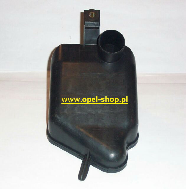

to ta puszka od dolu taka plastikowa
jak wyjmiesz filtr powietrza to jest taki wlot okragly od spodu

No ja się przyczępię do tego rezonatora - wiem gdzie jest, jak wygląda, ale niewiem.gif jaka jest jego rola i zasada działania.

Tak wygląda
A wdziałaniu chodzi o to że przy pewnej prędkości obrotowej rezonuje powietrze i na skutek tego szybciej wlatuje do kolektora dolotowego i podobno poprawia to osiągi.
Można by sobie wyobrazić układ o zmiennej geometrii, tak żeby rezonował w całym zakresie obrotów biglaugh.gif
Ten u nas na jakie obroty jest liczony ???
