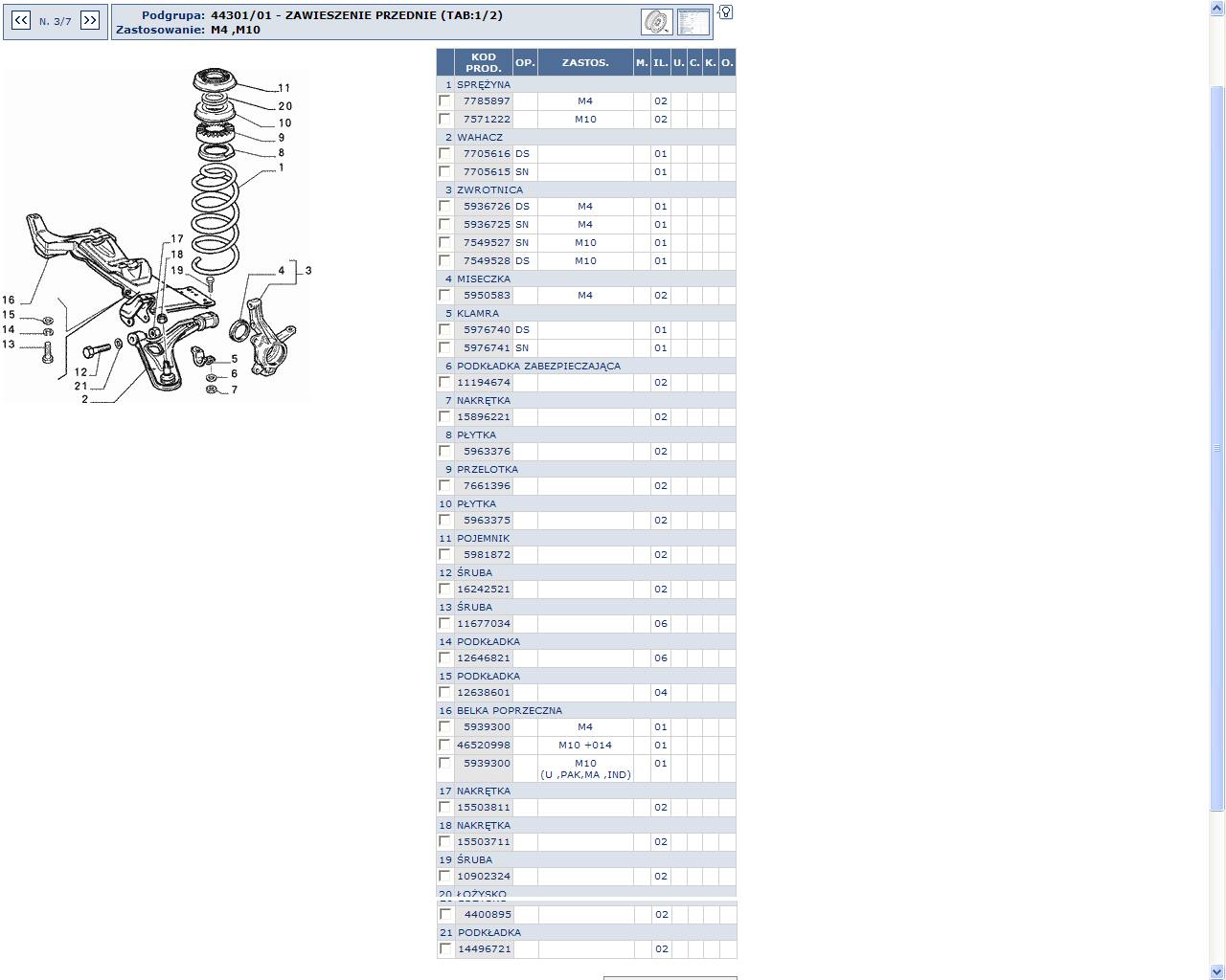

Cuś mi gruchło jak wjechałem na osiedlowego żołnierza i autko jest krzywe yikes.gif tzn. lewy przód jest niżej.
Przypomniałem sobie jak zmieniałem amora, że tam taka blaszka, między sprężyną a poduszką była już lekko pordzewiała i mniemam, iż sprężyna się wbiła ? hm...
ktoś ma może rysunek co tam są za części ? sprężyna, poducha, łożysko i co tam jeszcze jest ?
Musze kupić wszystko co potrzeba zanim zabiore się za robotę.
Oczywiście o dziwo autko jeżdzi idealnie poza lekkim ściąganiem w lewo 893goodvibes.gif

To fakt ta płytka profilowana jest bardzo podatna na korozje choc nie wydaje mi sie zeby w tym była przyczyna...jedyna rada na kanal
A obrazek bardzo prosze:
