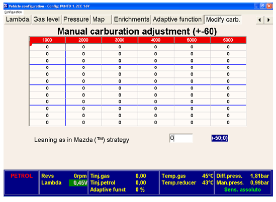

Próbuje dowiedzieć się, która wersja oprogramowania Tartarini SequentC miała taki ficzer:
W najnowszych nie ma tej zakładki...

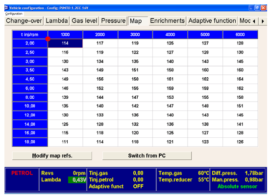

Może ktoś jeszcze wyjaśni, jaka jest różnica między zakładką MAP a Manual?
Pomijając oczywiście, ze tu są wartości bezwzględne, a tutaj tylko "poprawka"...
Na jaki parametr (oczekiwany poziom z sondy lambda, bezpośrednio czas wtrysku czy coś inne jeszcze) ma wpływ korekcja manualna z obrazka drugiego?

każda ma, ale trzeba mieć klucz sprzętowy lub emulator klucza
