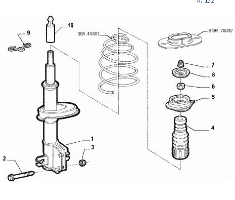

Sprawdz jak wygląda ten element nr 4-bardzo czesto to on wydaje dziwne dzwieki confused.gif

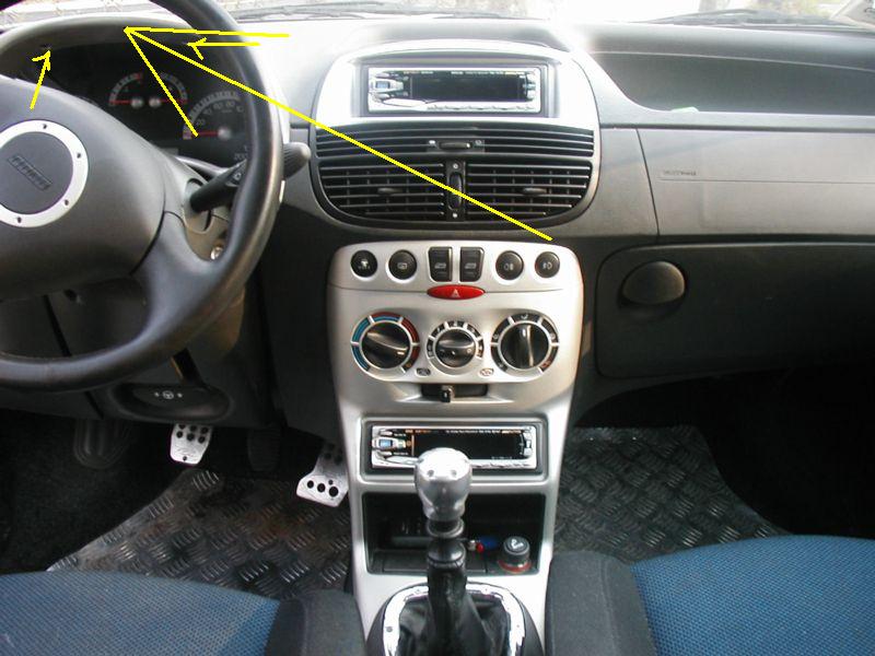

jadąc po nierównościach dociśnij sobie ręką osłonę poduszki pasażera, u mnie się właśnie coś z podobnych miejsc tłukło no i okazało się, że zaślepka ppp ociera o resztę kokpitu (łaczenie obok centralnej konsoli i kratki powietrza)
Nie mam poduszki pasażera.

czyli deskę w miejscu ppp masz jednolitą, czyli ten problem odpada. Natomiast druga przypadłość jaka mnie spotkała to piszczenie na nierównościach i czasami przy zamykaniu drzwi, była ona spowodowana ocieraniem przedniego lewego nadkola i element zderzaka, wszystko było słabo skręcone albo brakowało śrubki i ocierało wydając dźwięki, które przenosiły się po karoserii i sprawaiły wrażenie wydobywania się z licznika, zza kierownicy itd.
No wlasnie gdzies tak z tych okolic ten dzwiek dociera. Obadam dzisiaj te nadkola. Dzieki za sugestie.

U mnie strasznie piszczał ten element zaznaczony na fotce myślałem że oszaleje sciana.gif ale tylko w chłodne dni czyli cala jesień, zima.
Po zlokalizowaniu pisków rozkręciłem imbusikiem podłożyłem jakąś tekturkę i jest cisza ok.gifsmile.gif
